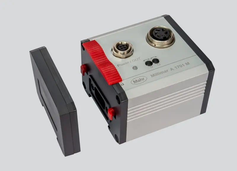

Millimar A 1701 M: Signalwandler für die Automatisierung
Dazu können Anwender das Modul mit allen Induktivtastern von Mahr oder kompatiblen Produkten anderer Hersteller kombinieren. Das so entstandene Messsystem eignet sich für Prüfaufgaben in automatisierten Prozessen und lässt sich einfach in eine bestehende Produktionsinfrastruktur integrieren, beispielsweise im Anlagenbau.
Ausgerüstet mit einem Eingang für Induktivtaster nimmt das Millimar A 1701 M das ankommende Trägerfrequenzsignal auf und wandelt es in ein genormtes Analogsignal um, beispielsweise ±10 Volt oder 0 bis 10 Volt. Dabei bietet es als Signalausgänge unterschiedliche Standards. Insgesamt ist die Bedienung unkompliziert, beispielsweise sind Messbereiche und Filter einfach einstellbar. Eine LED-Anzeige liefert jederzeit Informationen zum Betriebsstatus. Das kompakte und robuste Gehäuse erleichtert den Einsatz in der Produktionsumgebung und lässt sich bei Bedarf auf einer Hutschiene montieren.
