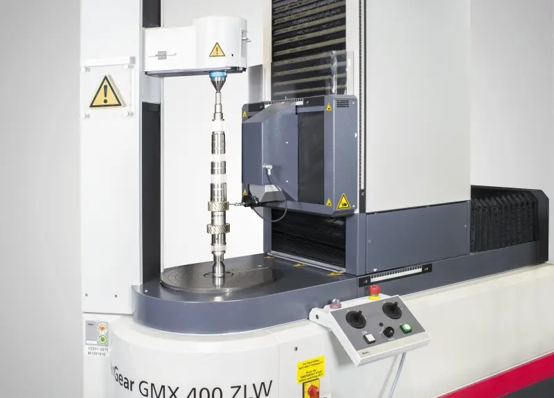

Klug kombiniert: Verzahnungsmessplätze messen nun auch Rauheiten
Mit der MarGear GMX-Serie bietet Mahr erprobte Verzahnungsmessplätze zur hochpräzisen und vollautomatischen Prüfung von Verzahnungen sowie kompletten Getriebewellen bis zu einem Außendurchmesser von 600 mm an. Durch eine neue Tastarmeinheit lassen sich bestehende Messplätze nun schnell und kosteneffizient für weitere Messaufgaben qualifizieren.
Für die Oberflächenmessung auf den MarGear GMX-Geräten kommen induktive Taster aus dem bewährten MarSurf-Programm zum Einsatz. Mit ihnen können Rauheiten ab Rz 1 µm normgerecht gemessen werden. Die Auswertung der Oberflächenkennwerte – beispielsweise nach ISO 42878 und ISO 13565-2 – erfolgt mit dem Softwaretool MarWin Roughness.
Durch die gelungene Kombination aus Zahnrad- und Oberflächenmessung in nur einer Aufspannung können Unternehmen ihre Messzeiten reduzieren und darüber hinaus Unterhalts- und Investitionskosten senken.
