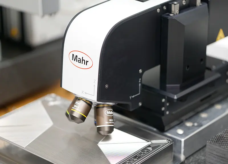

Um die Oberflächengüte des gefrästen Werkzeugs im Nanometerbereich zu prüfen, steht bei YOUR-TOOL im Messraum ebenfalls ein MarSurf CM mobile. Das optische Messsystem basiert auf der robusten Konfokaltechnik. Die typische Messzeit für ein Einzelfeld von 800 x 800 µm beträgt fünf bis zehn Sekunden. Die Messungen gelingen schnell, berührungslos und materialunabhängig. Das MarSurf CM mobile bietet durch motorisierte Achsen die Möglichkeit, größere Messfelder bei einer konstant hohen Auflösung zu stitchen. Mit einem Objektivrevolver, einer Farbkamera und vielfältigen Softwarelösungen wird das Messsystem den Anforderungen der Messaufgaben an Bipolarplatten spielend gerecht. „Mit dem CM mobile lassen sich DIN EN ISO konforme Rauheitsmessungen, Analysen von 3D-Strukturen und die Messung von Geometrien durchführen. Die Auswertung von Strukturierung und Volumenparametern erfolgt automatisch“, erklärt Vertriebsingenieur Maksuti. Die Messergebnisse werden an ein frei definierbares Messprotokoll übergeben.
