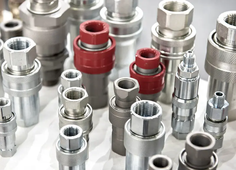

Das Portfolio des Kunden aus Baden-Württemberg umfasst Schnellverschlusskupplungen für Nieder-, Mittel- und Hochdruckanwendungen. Die Bauteile bestehen aus Messing, Edelstahl, Stahl oder Kunststoff, werden in unzähligen Varianten gefertigt und finden in der Luft- und Raumfahrt, auf hoher See, unter Wasser, im Straßenverkehr oder in klassischen Fertigungsbetrieben ihren Einsatz.
Die Kupplungen werden aus mehreren Einzelkomponenten zusammengesetzt und je nach Kundenanforderung auf Maß gebracht. An verschiedenen Stellen sind dann Bohrungen erforderlich – etwa, um Reinigungsanschlüsse für Endoskope oder Atemlufttechnik herzustellen. Dabei handelt es sich um extrem kleine Bohrungen zwischen drei bis fünf Millimeter. Die Toleranzen sind minimal, jedes Teil muss perfekt sitzen. Deshalb messen die Qualitätstechniker jeweils die Innenkonturen der schmalen Dichtungseinstiche sowie ihre Position, Breite und den Innendurchmesser immer genauestens aus. Neben diversen Ventilkonstruktionen – freier Durchgang, einseitig und beidseitig absperrend sowie leckarm – bietet der Hersteller auch Zubehör wie Armaturen, Schläuche oder Ausblaspistolen für die Kupplungen.
