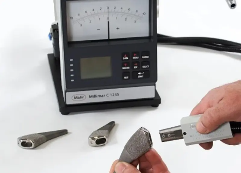

Medizinische Implantate müssen außerordentlich haltbar und widerstandsfähig sein, so dass die Kegelpassung zwischen Matrize und Patrize sehr genau sein muss. Die beiden Teile müssen sicher miteinander verbunden sein und auf der korrekten Höhe sitzen. Bei der Herstellung ist es übliche Praxis, 100 Prozent der Teile zu prüfen, um die Fertigungsgenauigkeit beider Komponenten sicherzustellen. Dies erfolgt in der Regel mittels der differentialen pneumatischen Messtechnik, welche die notwendige hohe Auflösung und Genauigkeit mit der im Fertigungsbereich geforderten Schnelligkeit, einfachen Bedienung und Robustheit kombiniert.
Der gängigste Typ eines pneumatischen Kegelmessmittels weist zwei Düsenpaare in zwei Messebenen auf und ist für die Mantelanlage zwischen Werkstück und Messmittel ausgelegt (siehe Abbildungen). Ist der Kegelwinkel zu groß, besteht am kleineren Kegelende mehr Spiel zwischen den beiden Oberflächen. Ist der Kegelwinkel zu klein, besteht am größeren Ende mehr Spiel. In beiden Fällen kann dies den Formschluss der Verbindung verringern, wodurch die „sichere Verbindung“ im Laufe der Zeit verloren gehen kann, indem sie sich lockert bzw. durchdreht. Ist der Kegelwinkel korrekt, aber die Größe falsch, führt dies zu einer falschen Gesamtlänge der orthopädischen Einheit und damit zu unerwarteten Ergebnissen nach der Implantation.
Für Kegeldüsenmessdorne mit Mantelanlage messen keine Teildurchmesser, sondern zeigen vielmehr die Durchmesserdifferenz an zwei Messstellen auf dem Werkstück an, die dann mit den entsprechenden Messstellen des Normals bzw. des Meisters verglichen werden. Falls die Durchmesserdifferenz am großen Ende des Kegels größer ist als die Durchmesserdifferenz am kleinen Ende, werden die oberen Düsen mehr Gegendruck erkennen als die unteren Düsen. Dies beschreibt in diesem Fall einen negativen Kegel bzw. einen größeren Kegelwinkel. Ist die Durchmesserdifferenz am kleinen Ende größer, liegt der umgekehrte Fall vor und am Messgerät ist ein positiver Kegel abzulesen. Da jedoch ein Pneumatisches Kegelmessmittel mit Mantelanlage nur Durchmesserdifferenzen anzeigt, wird es nicht den Teildurchmesser an den beiden Stellen anzeigen. So liefert diese Art pneumatischer Messmittel zwar gute Angaben zum Verschleiß des Messkegels und erlaubt die Vorhersage einer Formschlussfähigkeit der Verbindung, kann jedoch nichts über die Positioniergenauigkeit der Kegelkomponenten aussagen.
Hierzu wird ein Pneumatisches Messmittel mit Stirnanlage (bisweilen auch als Flansch-Ausführung bezeichnet) verwendet, bei dem eine ringförmige Aufnahme zur pneumatischen Kegelmessung so dimensioniert ist, dass sie den gesamten Kegel aufnehmen kann. Je nachdem, wo sich die Bezugsfläche des Teils befindet, kann das Teil auf dem Ende des Kegels oder auf einem Flansch (einer Schulter) gegen die obere Teileoberfläche referenziert werden. Dies ermöglicht die Messung von Durchmessern auf bekannten Höhen (zusätzlich zu der Spielabweichung, wie bei der Ausführung mit Mantelanlage). Eine zusätzliche Ebene an Messdüsen kann ergänzt werden, um eine konkave bzw. konvexe Zylinderform zu prüfen, d. h. zwei weitere Bedingungen, welche die Kontaktfläche zwischen  den beiden Passformkomponenten (Innen- und Außenkonus)verringern.
Der dritte Typ pneumatischer Kegelmessmittel ist eine Mischung aus den zuvor erläuterten Arten. Dabei handelt es sich im Wesentlichen um ein Pneumatisches Messmittel mit Mantelanlage und einem Längenmesssensor, der auf die Oberfläche der Bezugsfläche referenziert ist. Somit kann angezeigt werden, wie tief das pneumatische Messmittel in das zu messende Teil eintaucht. Während also am pneumatischen Auswertegerät der Kegelwinkel abzulesen ist, liefert die Anzeige des Längenmesssensors  eine Tiefenangabe der Einzeldurchmesser. Beim Messen eines Werkstücks mit Innenkegel wird, wenn die Kegelsteigung zu groß ist, das Messgerät weiter in das Teil eintauchen. Ist die Steigung zu klein, wird es nicht so weit wie erwartet in das Teil eintauchen. Wird diese Eintauchtiefe mit einem Messtaster ermittelt, kann dieser Wert zur Berechnung der Durchmesser in beliebigen Messtiefen herangezogen werden.
