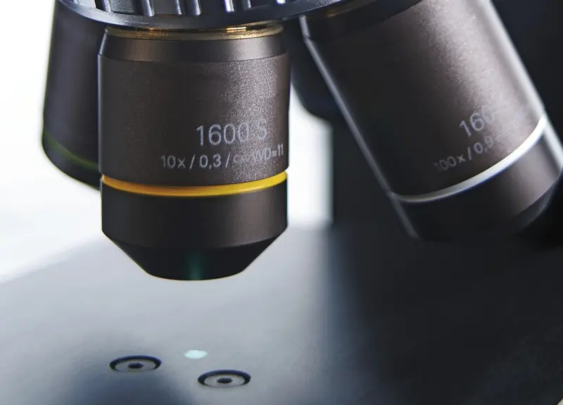

Immer häufiger kommen inzwischen Messsysteme zur optischen, dreidimensionalen Abtastung bei der Oberflächenanalyse zum Einsatz. Mit Ihnen ist eine flächenhafte Analyse der Oberfläche möglich – und zwar auf Basis der DIN EN ISO 25178. Eine solche flächenhafte Bewertung liefert Kennwerte, die sich mittels Tastschnittverfahren nicht (oder nur mit erheblichem Zeitaufwand) ermitteln lassen. Je nach Anwendung ist eine Auswertung der Flächenrauheit also Ihre einzige Chance zu erkennen, ob Ihr Produkt überhaupt die Anforderungen erfüllt.

Damit steht nun die Frage im Raum, welches Mess- und Auswerteverfahren für Ihren Einsatz am besten geeignet ist. Optisch oder taktil? Profil oder Fläche? Die Entscheidung ist nicht einfach, da sich oftmals sowohl taktile als auch optische Systeme einsetzen lassen – und diese durchaus vergleichbare Daten liefern können. Ohne Anwendungen und Anforderungen im Detail zu kennen, lassen sich jedoch die folgenden Empfehlungen aussprechen:
- Nutzen Sieoptische (also berührungslose) Messverfahren, wenn die zu messende Oberfläche sehr empfindlich oder zu weich, klebrig oder diskontinuierlich ist. Außerdem lassen sich beschichtete und inhomogene Oberflächen oder Oberflächen ohne Bearbeitungsstrukturen besser optisch erfassen.
- Setzen Sie auf dreidimensionale, flächenhafte Messdaten, wenn Sie dabei sind Prozesse zu entwickeln, zu vergleichen oder zu optimieren – oder wenn für Ihren Einsatz noch gar keine Spezifikationen vorhanden sind. Auch wenn Aussehen und Eigenschaften von technischen Oberflächen für die Prozesskontrolle und Fertigungssteuerung untersucht werden, sind 3D-Flächeninformationen von Vorteil.
Das Beispiel der Dental-Implantate zeigt, dass es Anwendungsfälle gibt, in denen eine flächenhafte Analyse erforderlich ist, um eine qualifizierte Aussage zu erhalten. Doch auch wenn nicht zwingend benötigt, ist optische 3D-Messtechnik in vielen Fällen eine gute Alternative zu taktilen Verfahren. Sie bietet Qualitätsprüfern und Prozessentwicklern eine höhere Aussagekraft und somit mehr Sicherheit.
