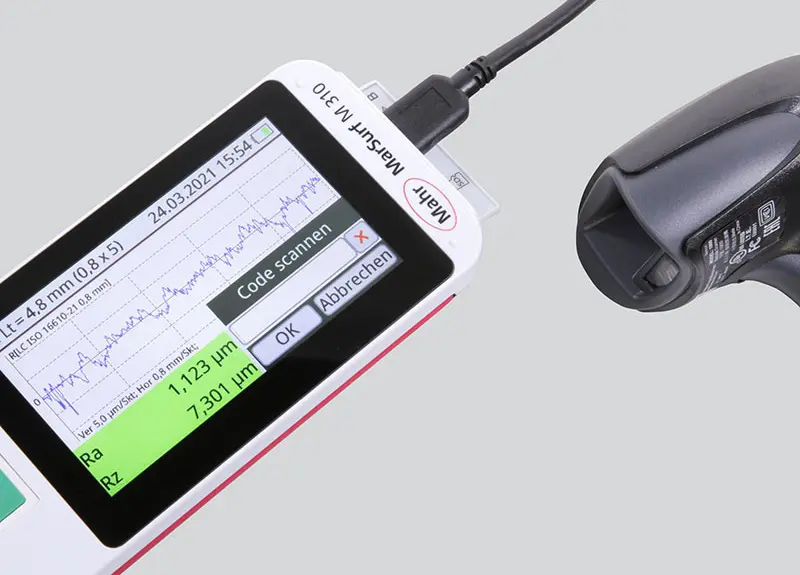

Einfach scannen & direkt starten: Scanner für Barcodes und QR-Codes
Mit der neuen Funktion „QR-/Barcode-Scanner“ können Sie nun marktübliche Hand-Scanner via USB oder per Funkanbindung an Ihr M 310 anschließen. Durch den Scan eines Barcodes oder QR-Codes auf Ihrem Werkstück rufen Sie als Anwender eine im Gerät vorprogrammierte Funktion direkt auf: Starten Sie beispielsweise automatisch das jeweilige Messprogramm oder lesen zusätzliche Werkstückinformationen (Zeichnungs-Nr. etc.) in die Profilinformationen ein. Die händische Eingabe über das Touch-Display oder die manuelle Auswahl des Messprogramms entfallen.
Der Vorteil liegt in der Hand: Fehlerquellen werden durch den automatisierten Scanvorgang deutlich reduziert und auch ungeschulte Kollegen können Messungen gelingsicher vornehmen.
