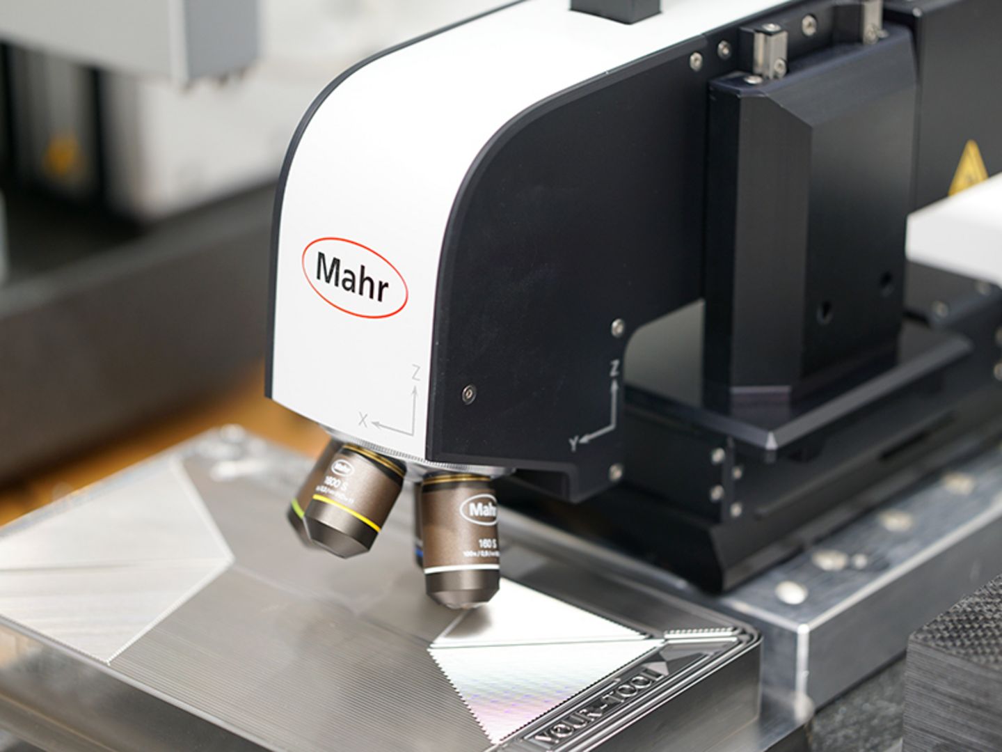

Basis für die Messungen ist die Konfokaltechnologie, die Messtechnikspezialist Mahr an seinem Standort in Oberhausen entwickelt hat. Generell macht sich die konfokale Technik die Tatsache zunutze, dass sich verschiedene Höhen-/Tiefenstufen einer Oberfläche durch das Auf- und Abbewegen der Mikroskoplinse beobachten lassen. Das konfokale Mikroskop „durchmustert“ alle Ebenen und fügt diese in Sekundenschnelle zu einer topografischen Karte zusammen. „Inzwischen ist eine räumliche Auflösung von unter einem Mikrometer und eine tiefe Auflösung unter 0,2 Mikrometer möglich, was für einen nicht fälschbaren Fingerabdruck mehr als ausreichend ist“, erklärt der Forscher. Die Rauheitsdaten sind als ASCII-Dateien, die topografischen Karten als JPEG-Dateien verfügbar und somit mit jedem Archivierungssystem kompatibel. Zollbeamte könnten FING-ART-PRINT nutzen, um „Fingerabdrücke“ von Gegenständen mit den internationalen Datenbanken abzugleichen.
Messungen im Detail: Versuchsaufbauten
Für FING-ART-PRINT wurden die Fingerabdrücke zunächst mit einem Tischgerät der MarSurf CM-Reihe aufgenommen. Zum Einsatz kam ein 10x-Objektiv, das einen Abstand von zehn Millimetern zum Objekt bot. Das Objektiv des 3D-Geräts hat ein Sichtfeld von etwa 1,6 × 1,6 Millimeter. Für die Messung wurde eine räumliche Auflösung von drei bis vier Mikrometer und eine Tiefenauflösung von einem Mikrometer gewählt. Die Aufnahme eines Fingerabdrucks dieser Größe und mit dieser Auflösung erfolgt in weniger als 30 Sekunden.
„Der Vorteil des Tischmodells liegt in seiner Stabilität. Die feste Geometrie des Aufbaus schränkt jedoch die Größe und die Form der Objekte sowie die Wahl des Ortes für „Fingerabdrücke“, also Scans ein, denn sie müssen unter der engen Objektivlinse positioniert werden. Dies erschwert auch das Wiederauffinden eines Fingerabdrucks“, erklärt Bill Wei.
Bei einem zweiten Aufbau wurde das Gerät, das als MarSurf CM mobile für mobile Einsätze entwickelt wurde, auf einen Roboterarm montiert und flexibel an die Objekte herangefahren. Vorteil: Der Fingerabdruck lässt sich an fast jeder beliebigen Stelle nehmen; eine Webcam dokumentiert seine exakte Position. Die Auswertesoftware MarWin verfügt über einen Bildabgleichungsalgorithmus, der die Webcam-Bilder nutzt, um den Benutzer bei der späteren Positionierung des Objekts zu unterstützen, die Fingerabdrücke zu lokalisieren.
