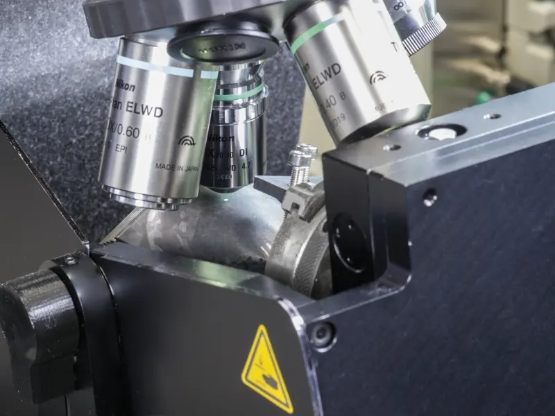

Łopatki turbiny są za nasadę mocowane do pierścienia turbiny lub tarczy turbiny. Nasada ta jest często projektowana jako „profil jodełkowy” ze względu na duże siły odśrodkowe. Profile te są szlifowane i należy również sprawdzić jakość ich powierzchni.

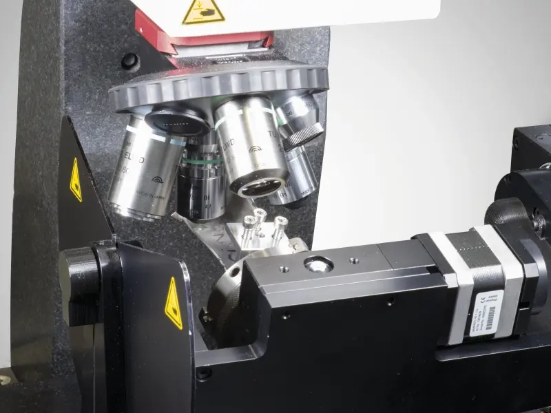

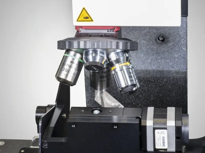

Optyczny system pomiarowy 3D MarSurf CWM 100 działa jako mikroskop konfokalny i interferometr światła białego, dzięki czemu może być dostosowany do każdej mikrostruktury powierzchni. W ten sposób może również bezdotykowo wykrywać różne punkty kontrolne na powierzchni zakrzywionego ostrza z rozdzielczością poniżej nanometra.

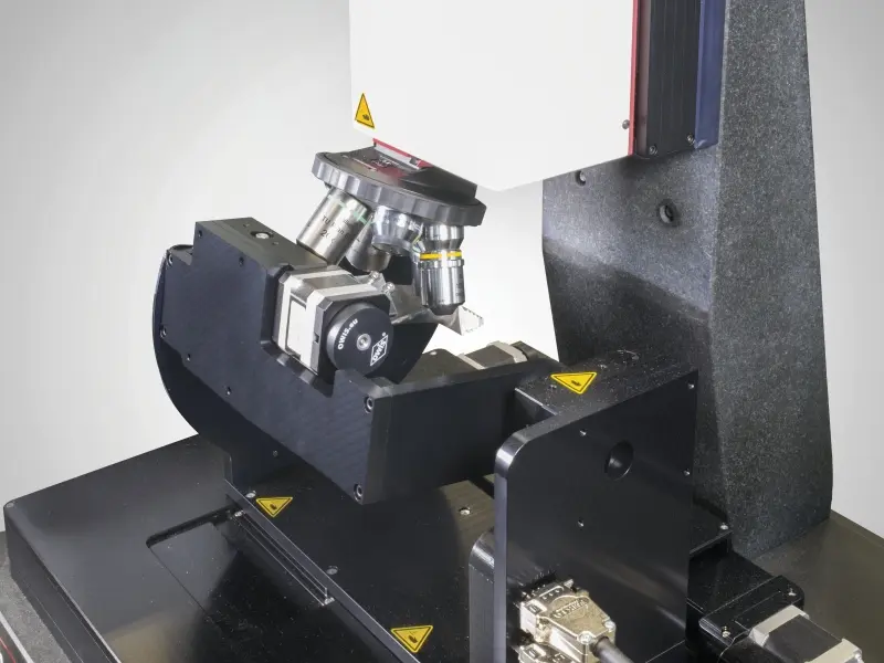

Urządzenie obrotowo-przechylne sterowane CNC

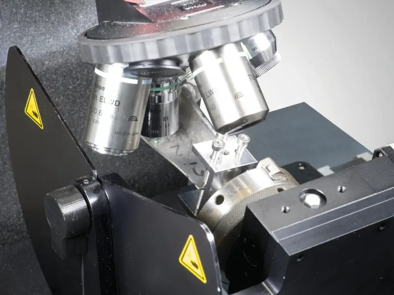

Ogólnie ujmując, mikroskopowe systemy pomiarowe wymagają ortogonalnego ustawienia kontrolowanej powierzchni względem osi optycznej obiektywu. W praktyce, złożona geometria łopatek turbin znacznie utrudnia ortogonalne ustawienie. W przypadku powtarzających się badań na identycznych elementach, takie badanie może być sensownie przeprowadzone tylko na zautomatyzowanych stanowiskach pomiarowych CNC. Urządzenie MarSurf CWM100 firmy Mahr ze sterowanym CNC urządzeniem obrotowo-przechylnym znacznie ułatwia testowanie. Dzięki łącznie 5 stopniom swobody osi pozycjonowania prawie zawsze można bez problemu dotrzeć do mierzonego punktu na łopatce turbiny – niezależnie od tego, czy jest to sama powierzchnia łopatki, jej krawędzie, czy wylot kanałów chłodzących.

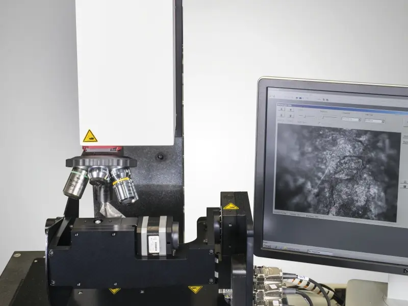

W pełni automatyczna kontrola
Sterowany komputerowo system pomiarowy MarSurf CWM 100 z urządzeniem obrotowo-przechylnym sterowanym CNC umożliwia w pełni automatyczną kontrolę łopatki turbiny. Wyniki pomiarów są następnie analizowane przez niezwykle wydajne oprogramowanie MarSurf MfM. Oczywiście można to także wykorzystać do automatycznej oceny tolerancji, która np. sygnalizuje wizualnie, czy wartości powierzchni mieszczą się w tolerancji, czy wykraczają poza nią.
