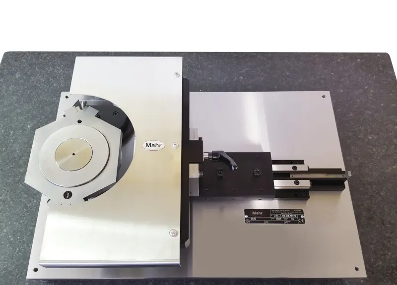

MarSolution UKTP: Messung von Zahnrädern
Das Messsystem „UKTP“ von der Mahr MWF GmbH überprüft Getriebe-Zahnräder – einfach und effizient. Es eignet sich für folgende Messaufgaben:
- Planlauf
- Rundlauf
- Abstände
- Längen
Formabweichungen können dank der Präzisionsdreheinheit und der erreichbaren Wiederholbarkeit mit einer Genauigkeit von +/- 0,001 mm gemessen werden.
Das Messsystem „UKTP“ ist sehr einfach zu bedienen und ergonomisch auf die Nutzer in der Produktion ausgerichte
Handhabung: schnell und einfach
- Zentrierdorn durch den Hebel entspannen
- Werkstück über den Zentrier- und Spanndorn aufstecken
- Zentrierdorn durch Lösen des Hebels spannen
- Klappe schließen
- Messung des Werkstücks
- Ergebnisse können sofort auf den Messuhren abgelesen werden
