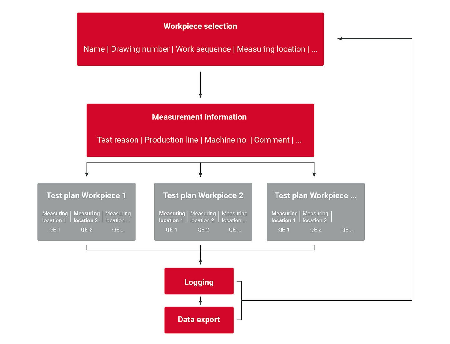

Cela se fait très facilement avec le guide d'utilisation MarSurf QE de Mahr, qui permet de combiner différents programmes de mesure en un plan de contrôle. Celui-ci assume alors la fonction de "gestion des tâches" pour les tâches de mesure récurrentes. Le programme "Guide de l'utilisateurMarSurf QE" assiste aussi bien la saisie des données que le guidage et les instructions pour les différentes étapes de l'ensemble du processus d'inspection. "Le guidage de l'opérateur peut être conçu de manière universelle, de sorte qu'au sein d'un plan de contrôle, il est possible de réaliser aussi bien des mesures de rugosité que des mesures de contour avec différents appareils d'avance", explique Jakob Schlie, ingénieur d'application chez Mahr. "Toutes les données de protocole peuvent être facilement sélectionnées via des menus "Pull-Down" ou - encore plus confortablement - via un lecteur de code DMC. Les erreurs de saisie sont ainsi exclues". En plus des menus de sélection existants, il est possible de créer des champs pour des textes individuels et d'adapter les masques de saisie aux exigences et aux dépendances respectives des processus de production. "Ainsi, même les plans de contrôle volumineux peuvent être créés très facilement en appelant et en exécutant successivement plusieurs programmes de mesure MarSurf Quick & Easy", ajoute Schlie.
Création de plans de contrôle très simple
La création d'un plan de contrôle est très simple : les utilisateurs créent un nouveau plan dans l'écran "Gestion des plans de contrôle", puis sélectionnent les programmes de mesure Quick & Easy créés précédemment et qui définissent le déroulement du programme. Le nouveau plan de contrôle s'affiche dans le menu "Plans de contrôle". Un plan de test peut contenir un seul, plusieurs ou une douzaine de programmes de mesure Quick & Easy, ce qui permet de réaliser des déroulements de programmes très complets. Les différents programmes sont clairement présentés dans un tableau et leur ordre peut être modifié à tout moment.
Gestion optionnelle du bras de palpage
Les utilisateurs lancent le programme "Guidage de l'opérateur MarSurf QE" soit à partir de la vue des contours (MarWin EasyContour), soit à partir de la vue de la rugosité (MarWin EasyRoughness) en appuyant sur une touche de fonction. Toutes les entrées et les données spécifiques à la pièce du masque de saisie sont enregistrées afin d'être insérées dans les rapports de mesure après les mesures et utilisées pour l'exportation des données. "À partir de ces informations, les utilisateurs peuvent ensuite créer des chemins d'accès aux fichiers et des noms de fichiers afin de classer les résultats et les protocoles de mesure de manière ordonnée", explique l'ingénieur d'application.
Si la base de données des bras de palpage est utilisée, les bras de palpage ou les appareils d'avance disponibles peuvent aussi être directement sélectionnés pour le programme Quick & Easy concerné. Les mesures sont comptées pendant l'utilisation du poste de mesure. Lorsque le nombre de mesures défini par l'administrateur est atteint, l'opérateur est averti qu'une mesure de contrôle doit être effectuée pour vérifier le poste de mesure. Il est également possible de saisir un intervalle de temps (par exemple 7 jours) à l'issue duquel la mesure de contrôle doit être effectuée. Le logiciel fonctionne sous MarWin, peut être installé ultérieurement sur tous les postes de mesure MarSurf basés sur PC et améliore ainsi la performance de la gestion de la qualité.
