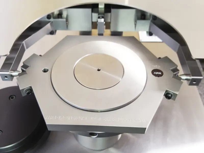

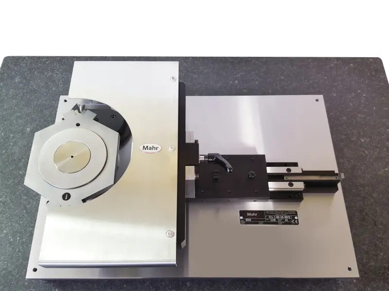

Estación de medición para ruedas con dentado interior
Esta solución de medición está dedicada a la medición del diámetro de las esferas (Mdk). La ventaja principal consiste en que es posible utilizar el mismo aparato de medición para medir ruedas con dentado interior de diferentes diámetros (hasta 30 mm de diferencia). Así, es adecuado incluso para piezas de trabajo con un número par o impar de dientes.
El funcionamiento es muy sencillo y solo requiere unos pocos pasos.
- El operario coloca la pieza de trabajo en el sistema de centrado.
- A continuación coloca el palpador de medición en su posición correcta.
- Acto seguido, inicia la medición activando el cabezal de medición.
La medición completa dura solo unos segundos.

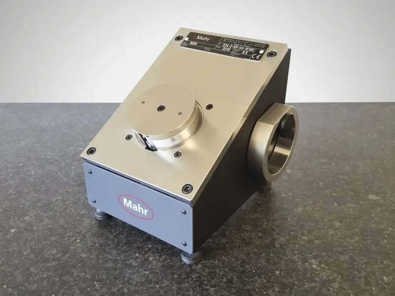

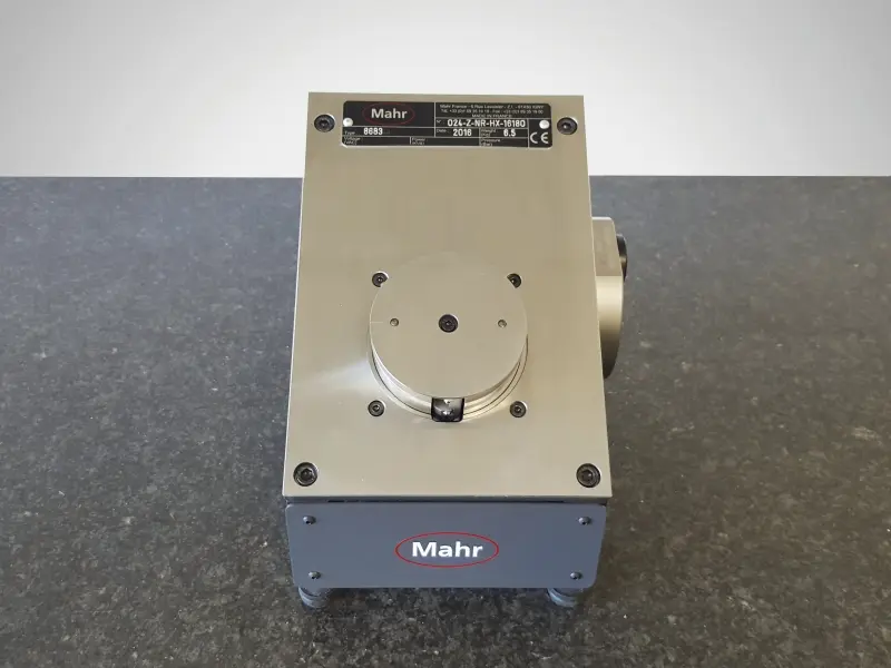

Comprobación de anillos sincronizadores
Esta solución de medición permite la comprobación simultánea del diámetro interior y de la perpendicularidad en relación con la superficie.
El aparato de medición presenta un manejo sencillo y es muy fiable:
- El operario solo coloca la pieza de trabajo en el tampón de centrado.
- Gracias a la superficie de referencia inclinada, la pieza de trabajo se coloca automáticamente en la posición correcta.

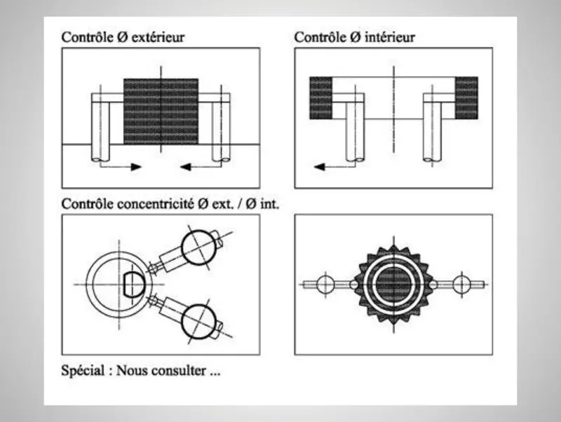

MarSolution BC 30: mediciones de anillos, tanto exteriores como interiores
La estación de medición MarSolution BC 30 se utiliza para medir anillos, tanto exteriores como interiores. Las características que pueden medirse son, por ejemplo:
- Diámetro interior
- Diámetro exterior
- Ranura
- Concentricidad
- Distancia de centro a centro

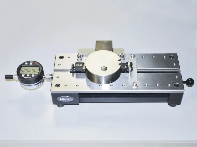

Esta estación de medición es la solución ideal para las empresas que tienen que comprobar muchas piezas de trabajo diferentes. La flexibilidad está respaldada por
- un amplio rango de medición (de 0 a 240 mm para los diámetros exteriores, de 10 a 250 mm para los diámetros interiores)
- una amplia gama de accesorios (contactos de medición intercambiables de 8 mm de diámetro)
La precisión y la repetibilidad se consiguen gracias a la superficie de referencia de la mesa, así como a la fuerza de medición constante y al palpador inductivo de precisión o a un reloj comparador.

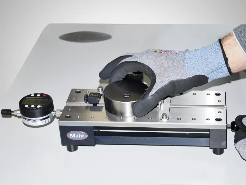

MarSolution UKTP: Medición de ruedas dentadas
El sistema de medición «UKTP» de Mahr MWF GmbH comprueba las ruedas dentadas de forma sencilla y eficaz. Así, es adecuado para las siguientes tareas de medición:
- Salto axial
- Salto radial
- Distancias
- Longitudes
Las desviaciones de forma pueden medirse con una precisión de ±0,001 mm gracias a la unidad giratoria de precisión y a la repetibilidad alcanzable.
El sistema de medición «UKTP» presenta un manejo muy sencillo y está adaptado desde el punto de vista ergonómico a los usuarios del área de producción.
Manejo rápido y sencillo
- Suelte el tampón de centrado mediante la palanca.
- Coloque la pieza de trabajo sobre el tampón de centrado y sujeción.
- Tense el pasador de centrado aflojando la palanca.
- Cierre la compuerta.
- Mida la pieza de trabajo.
- Consulte los resultados de inmediato en los relojes comparadores.
